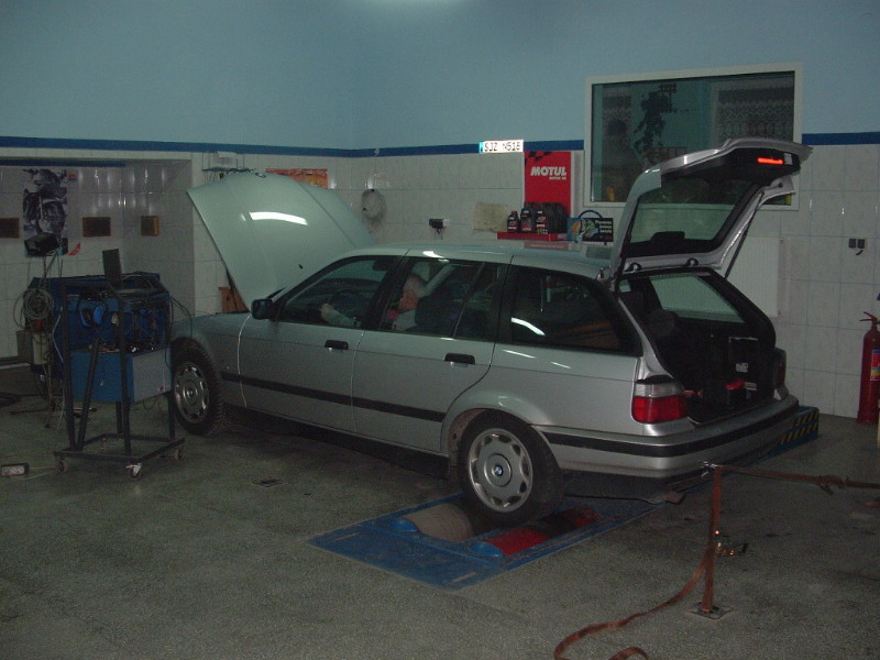

        ein Rollenprüfstand ist ein Bremsenprüfstand mit Rollen auf den Du das Auto stellst. Die Räder werden vom Prüfstand angetrieben und wenn Du bremst, dann misst er die Bremskraft je Rad.
        Sowas hier:
