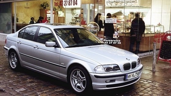

        Hier mal was von Bild
        Checkliste beim Autokauf
        Diese Domain steht zum Verkauf. Machen Sie uns ein Angebot.
          Danke Erich für die Tips.
          Hab mal beim Tüv bei uns vor ort angerufen, kostet zwischen 45 und 60€ je nach auto.
          der autobild artikel macht einem ja schon fast angst nen alten 3er zu kaufen ...
          Und die checkliste ist top, werd ich mir defintiv vor ort vornehmen!

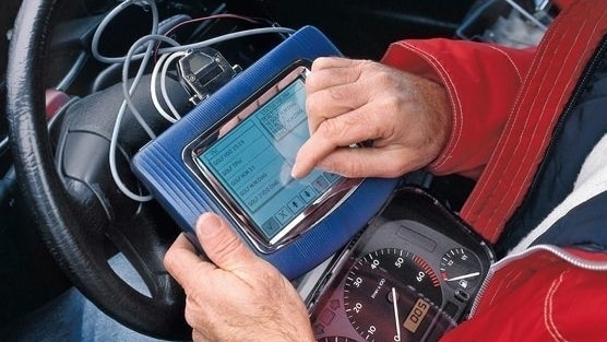

                    Bei 30 Prozent der hierzulande gehandelten Gebrauchtwagen ist nach ADAC-Schätzung der Kilometerstand gefälscht. Autokäufer können Betrügern aber nur schwer auf die Schliche kommen
