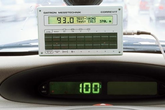

        GPS-Geschwindigkeit oder Tachogeschwindigkeit? Wie oft soll ich denn noch sagen, dass ein Tacho bei 200km/h bis zu 20km/h voreilen kann? -.-
        edit: achja, wegen dem Sportluftfilter. Damit saugt dein 316i warme Luft aus dem Motorraum an, dadurch sinkt die Leistung des Motors (je kälter die Luft, desto höher die Dichte der Luft, desto mehr Luft (Gramm) ist in einem Liter Luft enthalten, desto mehr Luft kann dein Motor ansaugen, desto mehr Leistung). Bei dir also genau andersrum. Mehr als Sound und - im wahrsten Sinne des Wortes - viel heiße Luft produziert so ein Sportluftfilter also nicht.

            Ich erzähl hier keinen Shit. Bitte einmal durchlesen:
            Das Wichtigste hier mal als Zitat:
            Großzügiger sieht es bei der Voreilung aus, der Tempo-Übertreibung. Ist der Wagen vor dem 1. 1. 91 zugelassen, darf der Tacho in den beiden oberen Dritteln seiner Anzeigenskala (mindestens jedoch ab 50 km/h) bis zu sieben Prozent vom Endwert abweichen. Heißt: Bei einem Tacho bis 250 ist eine Abweichung von 17,5 km/h erlaubt. Noch großzügiger messen Fahrzeuge, die nach dem 1. 1. 91 erstmals zugelassen wurden: maximale Abweichung zehn Prozent plus 4 km/h. Bei gefahrenen 130 protzt dann das Display mit 147 Kilometern.
            Wieviel der e36 316i-Tacho vorgeht weiß ich nicht. Aber er darf bis zu 10% + 4km/h vorgehen. Und das sind bei 200km/h nunmal 224km/h.
            Just think about it...
