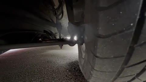

    BMW CSi 635, BJ 1981, Sportgetriebe.
    Rasselt im Leerlauf, egal ob der Gang eingelegt ist oder nicht.
    Wenn ich die Kupplung trete, rasselt er nicht.
    Kann evtl. jemand anhand des Geräusches eine Vermutung aufstellen?
    LG im Voraus!!
    Hier ein Video:
    koennte das Ausrücklager sein. Ist das Ausruecklager defekt, reiben die Kupplungsscheiben stärker aneinander, dadurch entsteht ein hohes Pfeifen, Kratzen, Rattern oder Schleifen. Die Geräusche können je nach Schaden dann auftreten, wenn man die Kupplung drückt oder wenn man sie wieder loslaesst.
