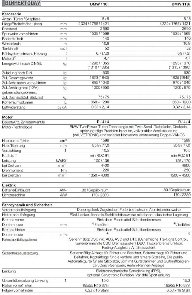

    wieviel Motoröl benötigt der 116i im F20
    Schau mal hier in die Oelwegweiser
    http://www.bmw-forum.de/viewtopic.php?p=336594#336594
      Füllmengen
      vielen Dank für die schnellen Antworten, was ich aber wissen wollte sind nicht die Ölsorten sondern die Füllmengen![/u]
      für eine Antwort mit der Mengenangabe wäre ich sehr dankbar.
      MfG BMvaudi..
        :arrow: 4,7 Liter
